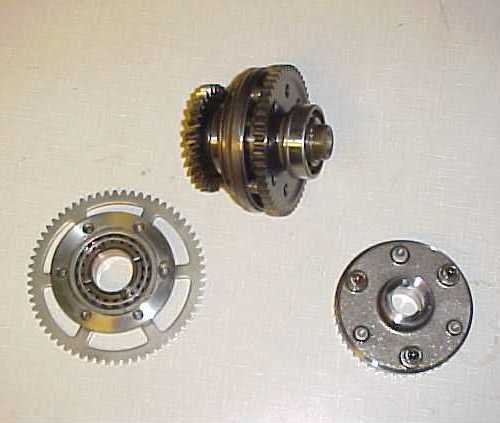

No i stało się. W mojej CeBe pada sprzęgiełko rozrusznika. Ślizga się 9/10 razy :(
Mam w takim wypadku pytanie do bieglejszych niż ja. Kupić cały rozrusznik (uzywany) który w sumie może być już tez zjechany?
Czy szukać gdzieś zagramanicą sprzęgiełka?
Czy zwrócić się do aso hondy i płacić jak za zborze?
Chyba, że jest możliwość wfrezowania takiego czegoś, co tez może się okazać kosztowne.
Wiem, że prywatne serwisy motocyklowe nie lubią robić z takimi starymi moto, ale może ktos zna w okolicach Katowic, jakiś warsztat, który mógłby to zrobić i co najważniejsze
znaleźć część :/

Też miałem kiedyś taki motorek i ten sam problem ze sprzęgiełkiem rozrusznika. Naprawa była dość kosztowna bo trzeba było rozpołowić silnik żeby wymienić to cholerstwo. Powinienem mieć jeszcze używane sprzęgiłko rozrusznika które kiedyś kupiłem na allegro. Jak mi serwis powiedział ile będzie kosztować robocizna + uszczelki to wolałem nie ryzykować i kupiłem nowe sprzęgiełko w aso :).

MaRcIn miał rację :( trzeba połówkowac silnik, bo sprzęgiełko jest w środku silnika :( w tym wypadku to masakra, bo nie wiem, czy opłaca się robić z moim małym haśplem

Jak będę w garażu to poszukam tego sprzęgiełka. Naprawa może być bardzo kosztowna. Przypuszczam że ze względu na wiek motocykla mogą ci wyskoczyć dodatkowe rzeczy do wymiany (w moim przypadku były to panewki i pierścienie). Na pewno musisz kupić nowe uszczelki pod cylindry + wyrównać głowice (najlepiej to je całe dać do regeneracji). Ja kupiłem swój motocykl z padniętym sprzęgiełkiem rozrusznika i za remont płaciłem ponad 3000zł (Regeneracja głowic+nowe sprzęgiełko+nowe panewki+nowe pierścienie+nowe uszczelki+robocizna). Miałem bardzo duże doświadczenie jeśli chodzi o kapitalne remonty silników (zagęszczarki gruntu :) ) i myślałem że sam poradzę sobie z wymianą tego sprzęgiełka. Niestety po ściągnięciu cylindrów i zobaczeniu co jest w środku karterów zrezygnowałem z dalszej naprawy :).

Jeszcze warto dodać że z wymianą sprzęgięłka rozrusznika należy się pośpieszyć. Poprzedni właściciel mojego motorka olewał wymianę sprzęgięłka skutkiem czego sprzęgiełko się pewnego razu zakleszczyło i obroty silnika rozp..przyły w środku rozrusznik :). Jak rozebrałem stary rozrusznik to wysypało się z niego milion elementów.

Dobra. To trochę przypomnę o tym modelu. Wcześniej pisałem, że mam problem ze sprzęgiełkiem rozrusznika.
Postanowiłem zrobić to sam z moim ojcem, bo naprawa w stosunku do wartości moto była zbyt kosztowna. Wyjeliśmy silnik z ramy i zaczeliśmy rozbiórkę.
MASAKRA! Cóż to za dziwne rozwiązania! Żeby dostać się do sprzęgiełka, trzeba było rozebrać cały silnik dosłownie na strzępy. Jedyne czego nie rozebraliśmy, to cylindry i tłoki. Nie dziwię się mechanikom, że tyle liczą sobie za tą naprawę. Cały problem polega na trzech wytartych rolkach, które kupiłem za 75 euro. Do tego komplet uszczelek i dorobienie dwóch szpilek, które przy demontażu zostały zerwane. Teraz silnik zostaje powoli składany. To jedno z bardziej głupszych rozwiązań jakie widziałem.
Wiele już napisano o tych wadliwych rolkach. Powstaje pytanie na ile takie nowe rolki wystarczą. Bo jeśli taka usterka pojawia się w odstępach czasu np. 3 lub 4 lat, to pal licho, bo pewnie tyle nie będę jeździł na tym moto. Ale jeśli takie rolki wycierają się po roku lub dwóch, to perspektywa rozrywania tego silnika i wkładania w to tyle mozolnej pracy i czasu jest raczej nieopłacalna. Przy okazji rozbiórki silnika, odkryliśmy, że już kiedyś go ktoś rozbierał prawdopodobnie robiąc to samo co my.
Jak już moto będzie stał na kołach, napiszę czy wszystko gra, czy cały proces samodzielnej naprawy wziął w łeb. A jakimś tam zbyt wybitnym specjalistą w naprawach silników spalinowych nie jestem :) Manual do ręki i jechane. Silnik to silnik :P W maluchu większość rzeczy robiłem sobie sam. Okazuję się, że silnik z motocykla o małej pojemności jest bardziej skomplikowany niż z takiego samochodziku jak nasz mały fiacik :P
